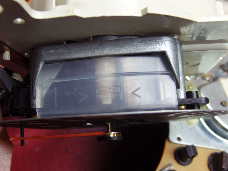

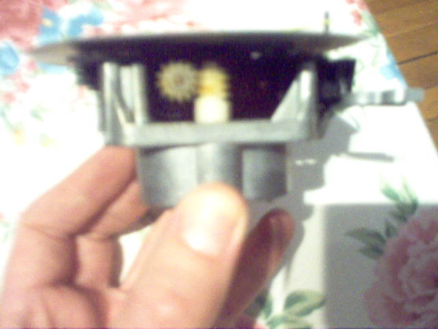

Cause du non fonctionnement des totaliseurs, la petite roue dentée (solidaire des totaliseurs) est tout bêtement sortie de son axe... Elle est donc plus en contact avec l'autre partie qui est entrainée par...? [info] Réparer un compteur kilométrique bloqué 811543 je sais pas quoi [info] Réparer un compteur kilométrique bloqué 20791 et donc les kms défilent plus. La solution : ben on pousse pour la remettre dans son logement [info] Réparer un compteur kilométrique bloqué 912199 [info] Réparer un compteur kilométrique bloqué 132245
[info] Réparer un compteur kilométrique bloqué Passep17
Sur la photo qui suit on est censé voir le bout de l'axe qui sort de l'autre côté [info] Réparer un compteur kilométrique bloqué 425282
[info] Réparer un compteur kilométrique bloqué Passep18
L'idéal maintenant serait d'empêcher la roue de ressortir de son logement... ce qui finira fatalemet par arrivé, y'a du jeu latéral. Mais j'ai rien pour faire barrière....

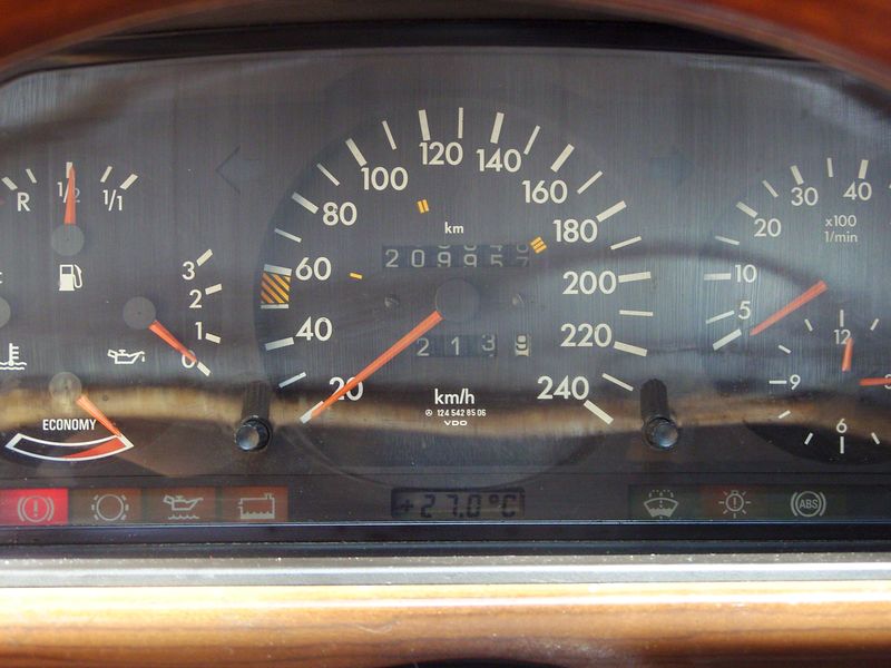

Message  filaplon le Dim 16 Nov - 21:42
J'ai démonter le bloc compteur.
J'ai pousser l'axe des chiffre en place.
Et graisser cet engrenage.
Pour ne pas qu'il retombe, j'ai coupé précisément un bout de plastique et je l'ai intercalé entre les support de compteur.
Il ne touche pas l'axe, mais presque.
L'axe ne peux plus sortir de son logement.
J'ai fait un essai, le compteur kilométrique fonctionne très bien.

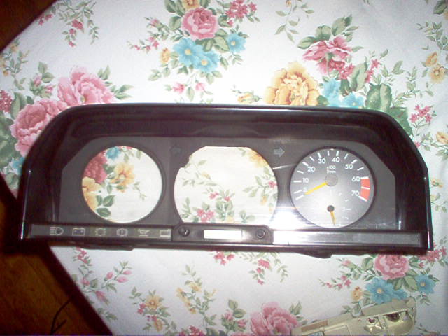

Message  filaplon le Lun 17 Nov - 10:40
Comme mon coupé à dormi beaucoup dehors, les aiguilles sont devenus jaunes par endroit.
Je pensai avoir acheté la couleur d'origine.
[info] Réparer un compteur kilométrique bloqué 08090010
Mais je me suis fait avoir, les aiguilles ont foncé.
[info] Réparer un compteur kilométrique bloqué SNB11694_130
Alors, la prochaine fois, je prendrai + clair

Message  kisscoul le Lun 17 Nov - 12:06
J'avais oublié ce "tuto" Very Happy Le compteur c'était rebloqué peu de temps après. Donc j'ais tenté la méthode du collier contre l'axe. Ca a marché quelques jours. Puis le compteur c'est emballé avant de se rebloquer. J'y touche plus [info] Réparer un compteur kilométrique bloqué 132245

Fixe une patte avec une vis, et ça ira mieux.
La colle ne peux pas toujours être efficace
